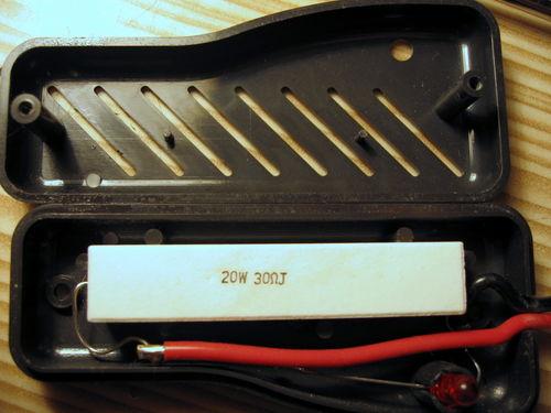

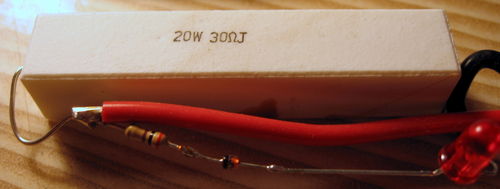

Automobilinė lemputė (sujungus siulelius lygiagrečiai, lengvai gauname srovę iki 2 A) - prakti?kai analogas tam reklamuojamam TM i?krovikliui. Viduje 20 W var?a (nominalas matosi paveiksliuke) ir lygiagrečiai prijungtas ?viesos diodas indikacijai. Nuo lemputės srovės problemų tikrai nekils.

nauji TM iskrovejai pareina su mikroschema, greiciausiai neleidziancia per daug iskrauti akumo.
(t.y. prie tos varzos ir diodo dar schemute prisukta)
