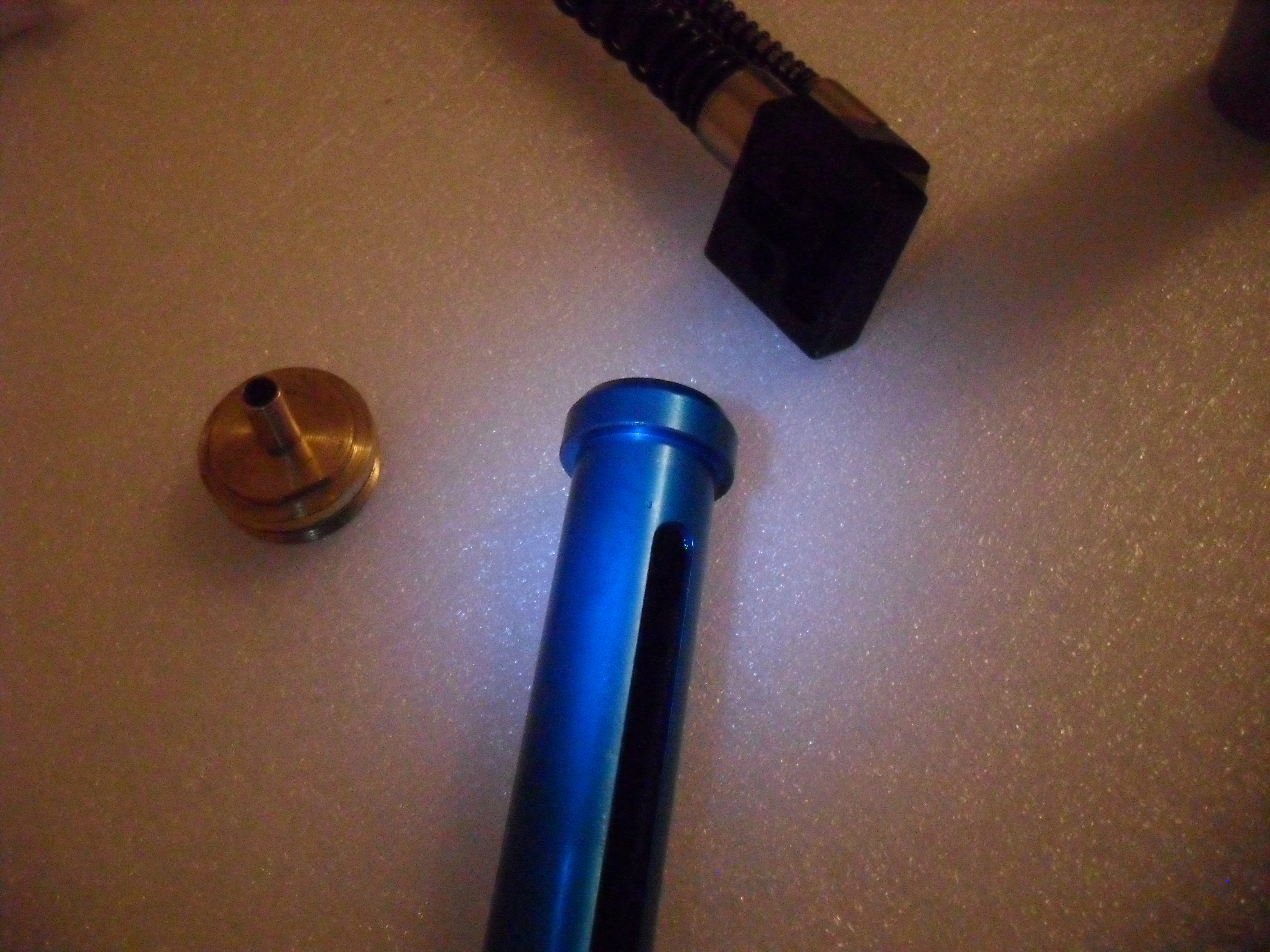

Lenku "custom parts" gamintojo G&H puslapyje atsirado elementai skirti tiuninguoti A&K firmos spyruoklini SVD. Gamintojas duoda 24 menesiu garantija.
Plieniniai cilindro ir "nuleistuko" mechanizmai:
Nuotrauka
Nuotrauka
Nuotrauka
Nuotrauka
Taip pat gamintojas informuoja, jog sio rinkinio pagalba, idejus M210 spyruokle, imanoma pasiekti 700 fps.
Kaina: 170 PLN

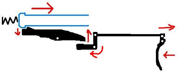

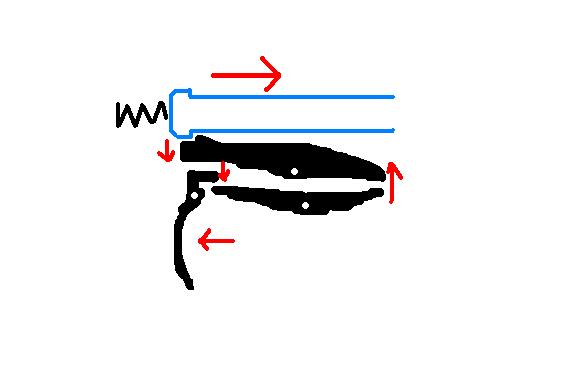

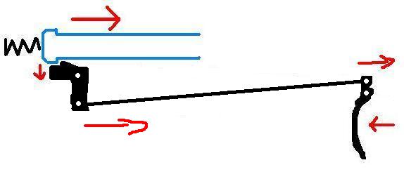

kaip tikrai pazinusiam savo svd zmogui, kilo klausymas - ar imanoma A&K svd perdaryti i SVU? t.y. perkelti rankena ir trigeri i prieki? paliekant visa nuleidimo mechanizma gale?
:) tokiu budu :
arba tokiu
Taip atrodo dabartinis nuleidimo mechanizmas:
Panasus mechanizmas naudojamas AUG, tai cia jau ne mano ismyslas, o tiesa sakant ardant AUG'a ir kilo mintis perdaryti i SVU. Galima pritaikyti arba dviguba tempima is abieju pusiu (kaip AUG, tada galima gaminti is daug plonesnes metalo juostos) arba (storesne) vienguba svirti per apacia arba isvis trosiuka, priklausomai nuo to kiek liks vietos salia HU kameros.
Priekine nuleistuko mechanizmo dali reiktu ileist i apsoda. Reiktu tik kazkokiu budu isvengti kampu, nes atsirastu papildoma apkrova metalui. Bet mano manymu labiausiai tiktu trosas, sudedant dar kelis taskus jei reiktu lenkti tiesiaja, aisku tada atsiranda problema del "body" grezimo ir varztu :) bet taip pat tada galima butu panaudoti ir paprasta dviracio stabdziu trosa ir visa mechanizma sukurti itin jautru (arba kaip tik prisidaryti problemu ieskant tinkamos nuleistuko atitraukimo spyruokles) :)
http://world.guns.ru/sniper/sn19-e.htm
bet kuriuo atveju, sitos modifikacijos ne mano jegom ir ne mano rankom :rolleyes:

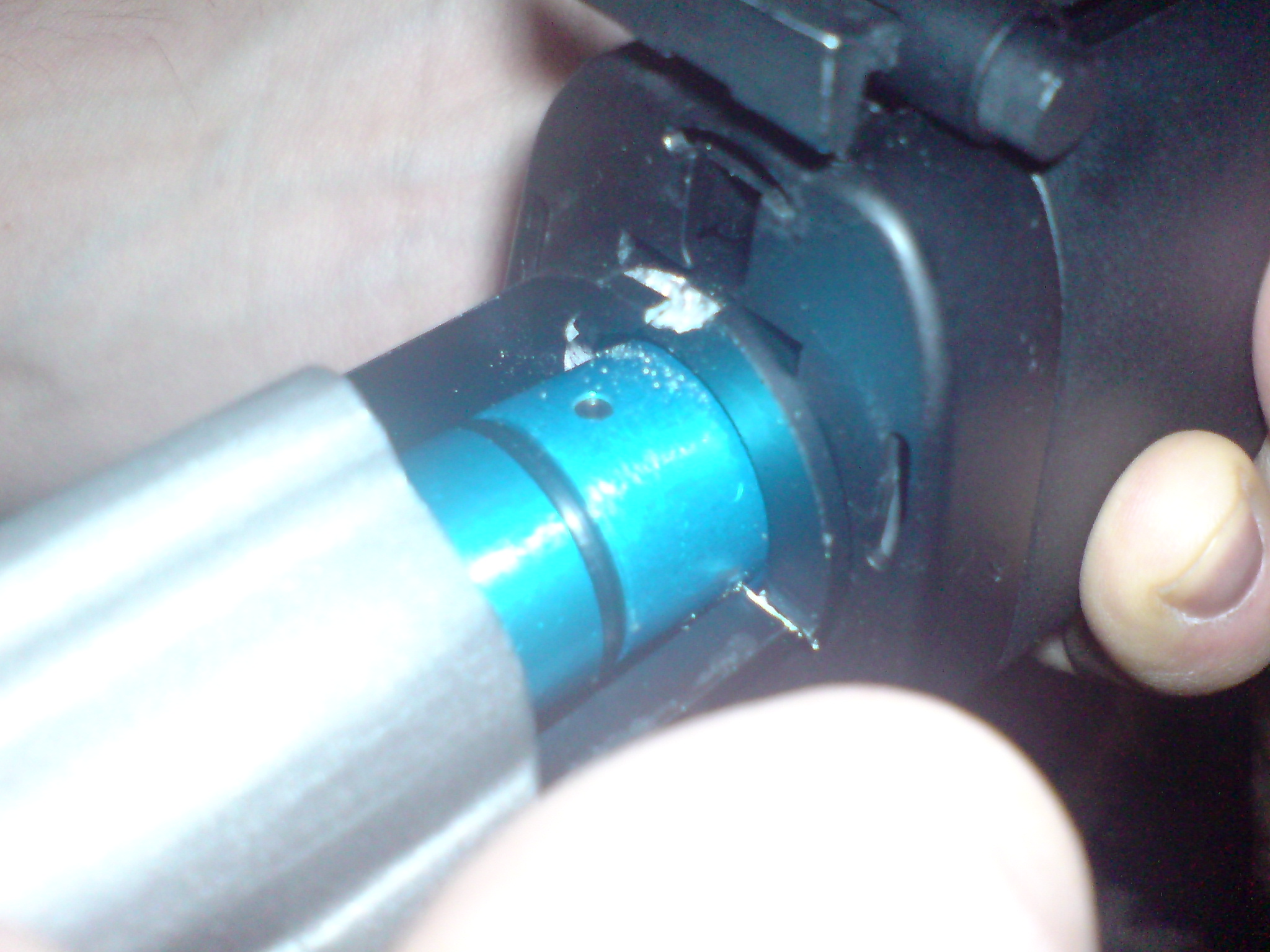

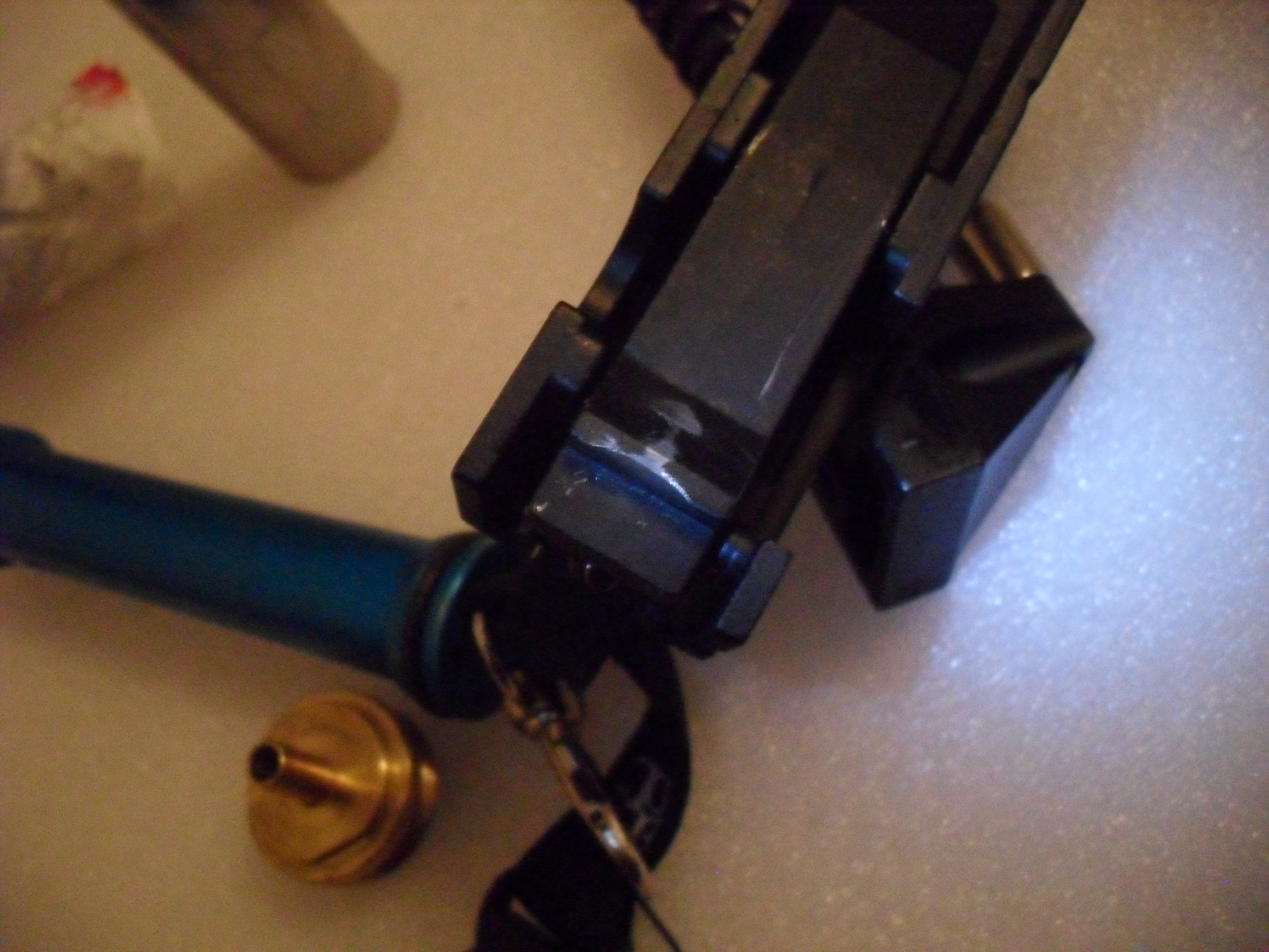

Sestadieni saudziau pro balkona i taikinius ant kalno, eilini karta uztraukiau spyruole ir pajauciau kazkoki klibejima . IR va ka radau .
p.s. parasiau pardavejams . Pasake , kad tai pirmas kartas ir jau siuncia sautuvo body :D
