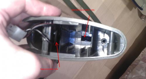

Tokyo Marui yra is tu ginklu kurie nesunkiai pasiduoda tiuningui. Bet sustumus tarkim SP120 tuning kit'a iskyla problema su akumu. Su tokiu tiuningu reiketu 9,6V akumo, bet Large netelpa...
Manantiems kad i TM M14 nera sansu ikishti 9,6 dideles talpos akuma galima pasakyti kad jie klysta.
Tiesiog reikia padaryti viena dalyka - pravodke pravesti pro nuotraukoje nurodyta vieta.
Neesu ardes. Teigiu remdamasis forumais ir kitu atsiliepimais. Anyway, ar paziurejai sito gearbox'o ardymo schema? ;)
Smulkmenishkas darbas...
